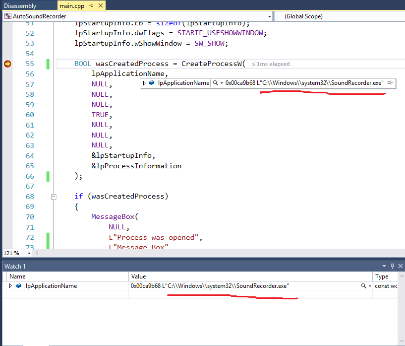

Відлагодка
http://replace.org.ua/misc.php?action=pun_attachment&amp;item=1772&amp;download=0
