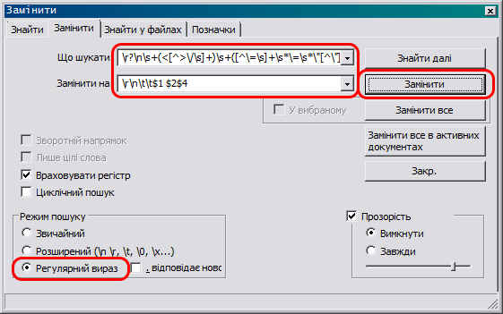

Я провів оптимізацію для тих 3-х, що ви показали, і ось як вони мали б виглядати :

Як я робив оптимізацію :
Відкрив файли в Inkscape, розгрупував всі елементи чорного кольору, вибрав їх всіх, "головне меню" > "Контур" > "Об'єднати", зберіг зміни. Відкрив змінені файли в Notepad++, повидаляв всі зайві теги і атрибути, Ctrl+H (замінити), використав регулярний вираз
\r?\n\s+(<[^>\/\s]+)\s+([^\=\s]+\s*\=\s*\"[^\"]*\")\s+([^\=\s]+\s*\=\s*\"[^\"]*\")\s*(>[^<]*<\/[^>\s]+>)
щоб замінити текст на
\r\n\t\t$1 $2$4
для тегів text (як на картинці).
https://replace.org.ua/misc.php?action=pun_attachment&amp;item=1828&amp;download=0
upd: В даному випадку шаблонний текст буде настільки малим, що його можна помістити прямо в код (але тільки у випадку, якщо шаблон не буде змінюватись), який інтерпретується web-сервером. Текст :
