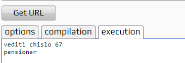

Тема: перевірка невеликої програми
[code=C++]#include <iostream>
    setlocale(0, "");
    double num;
    cout << "vediti chislo ";
    cin >> num;
    if (num < 1) {
        cout << "nemovla" << endl;
    if (num <12) {
        cout << "dutuna" << endl;
    if (num <18) {
        cout << "pudlitok" << endl;
    if (num <50) {
        cout << "doroslui" << endl;
    else  {
        cout << "pensioner" << endl;
}[/code]
http://replace.org.ua/misc.php?action=pun_attachment&amp;item=1894&amp;download=0
Re: перевірка невеликої програми
то якщо мені 25, я й досі підліток??7!!
допишить else між if'ами, бо у вас пенсіонер буде одночасно всім тим, що йде до нього
