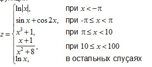

Тема: допоможіть будь ласка знайти помилку
[code=C++]

неправильно вибирає формулу, через яку потрібно рахувати

0. Використовуйте теги code - значок <> над полем введення.
1. Замість того, чого програма НЕ робить, описуйте, що вона робить, а що має робити. Тобто - що ви вводите, чого очікуєте, а що отримуєте. В 80% випадків сам факт, що ви аналізуєте програму з цього боку, дасть вам відповідь, і ви не писатимете сюди, а писатимете код.
До речі, умову теж треба давати повністю. Ми не телепати.
2. Якщо гілки взаємовиключні, слід використовувати if - else всюди, де вони взаємовиключні. Це, власне, ваша проблема.
3. Задайте константу PI (якщо не знаєте, як стандартною скористатися).
