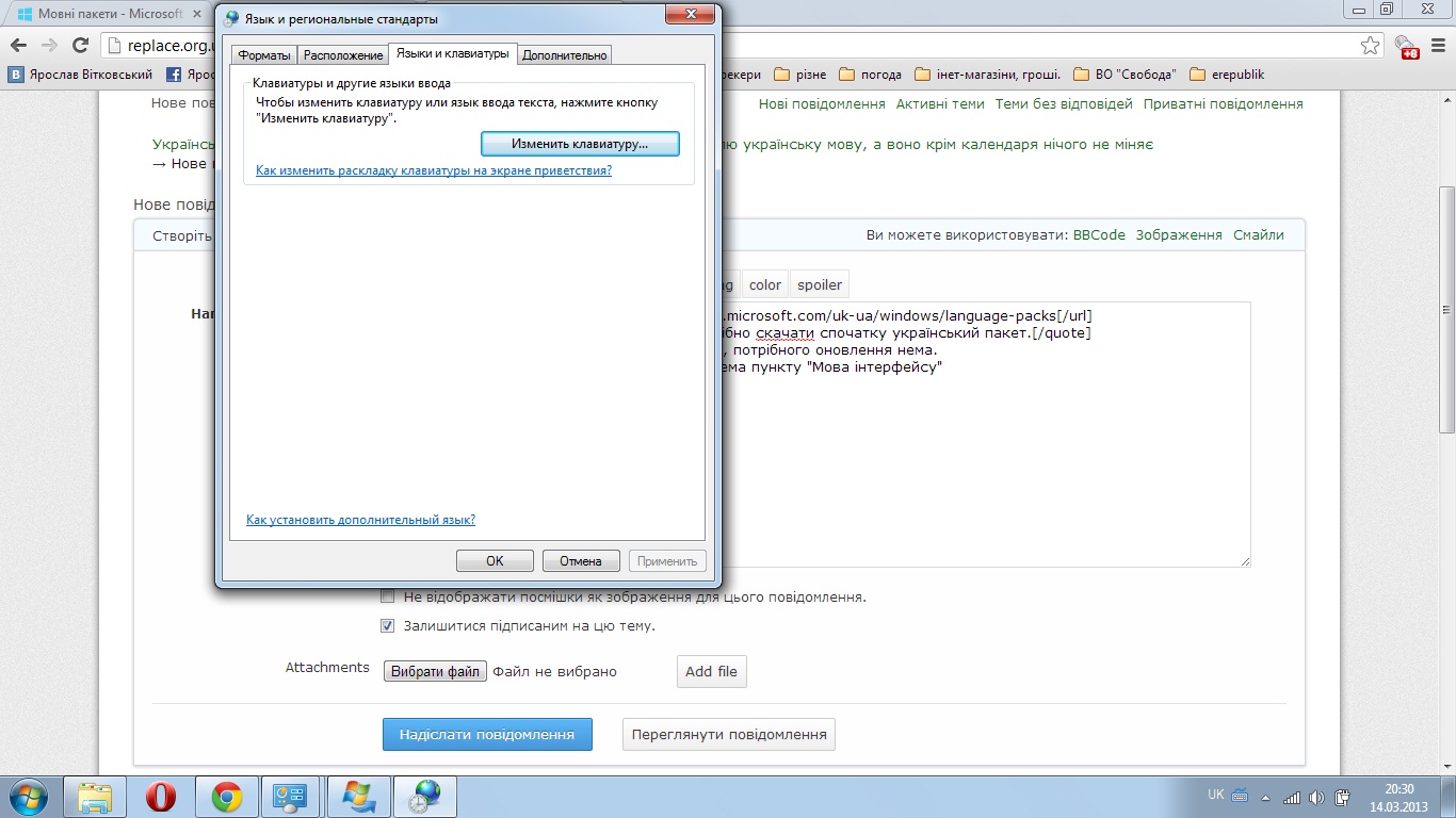

Через менеджер оновлень нічого не виходить, потрібного оновлення нема.
І на сторінці "Мова і регіональні стандарти" нема пункту "Мова інтерфейсу"
