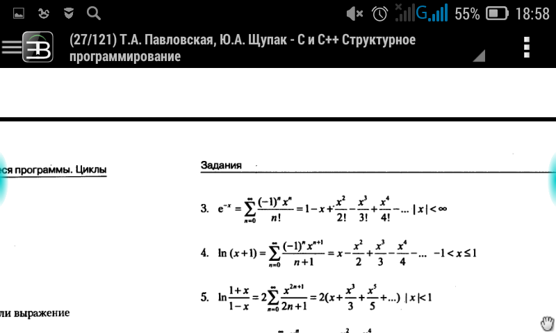

ось завдання

відбувається ділення на нуль на першій ітерації. Також, умова в циклі while завжди виконується(бо absF та Е не змінюються), останній рядок циклу(absF=absF) досить дивний, а загалом виходить, що від E та absF результат не залежить. Щодо суті завдання, то вам потрібно, наскільки я розумію, окремо отримати для кожного значення x значення функції. Тобто для кожного x має відбуватись окрема ітерація по n, поки не досягнеться потрібна точність. А тут один цикл, який одночасно збільшує і x, і n, при цьому рахує значення чергового члена ряду Тейлора за неправильною формулою(бо у знаменнику в умові стоїть n! а не n) з неправильними змінними.
