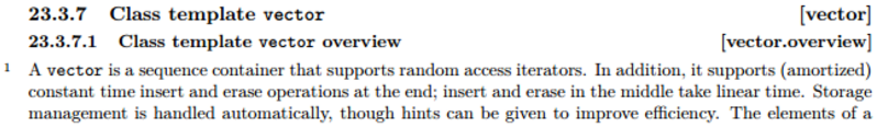

Yola, своє пояснення від перекладача(вірніше свої думки, яки віділені немов би прописані у стандарті) залиши при собі, цього в стандарті немає.
Продовжимо - виділення пам'яті взагалі то залежить від меморі менеджера та заліза. (колись пам'ять вимірювалась у Кб, а зараз у Тб).
Далі йдемо - переклад стандарту наведено застарілий(дивісь скріншоти). Який там рік 2003?Чи який?З роками сторінок побільшало, як і пунктів. Також у майбутньому рекомендую хочаб листати орігінал, а не переклади, буде хоча б професійно.
Припустимо, що пам'ять виділялась так, спочатку на 2 елементи,
- відкрий контейнер, та подивись яка там схема, чи не знаєш де шукати?
(нічого не нагадує, так це геометричний ряд) = 1024 * (1 + 1/2 + 1/4 + ... + 1/256) < 2048
- ні не нагадує, бо це прогресія
4, 8, 16, 32, 64, 128, 256, 512, 1024
(геометрічна), яка має безкінечну суму(а не сталу), проте насмішив, дякую;)

@Юра, Припустимо, що я переклав із застарілого стандарту. Але ж ваш скріншот говорить In addition, supports (amortized) constant time insert and erase operations at the end; -- підкажіть, будь ласка, як це можна втілити із  підходом реалокації на кожному вставлянні? чи на кожному десятому, чи на кожному сотому?
- ми можему взагалі отримати константний час, який не залежить від n - просто говоримо мендежру пам'яті двигати кінцевий маркер блоку. Через те, що вектор являє собою кросс платформений контейнер, він не може використовувати специфічні функції меморі менджменту, ось тому люд і вирішив хоч якось зоптимізувати таку затратну річ як пушбек, в результаті чого з'явилася схема *2. Далі : на кожному
4 + 8 + 16 + 32 + 64 + 128 + 256 +512 + 1024
ріалоку йде замовлення нової меморі, копіюювання в неї елементів, а потім видаленння старої.
Ще раз прикріпляю скруншот, його бажано прочитати дуже дуже ретельно, без гугл транслейт, а з розумінням.
